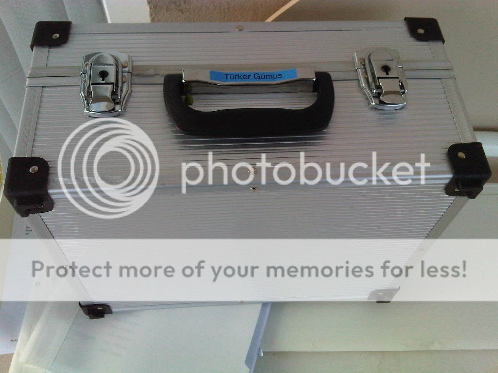

      Ürün aşağıdaki gibi bir özel taşıma çantası ile teslim ediliyor:

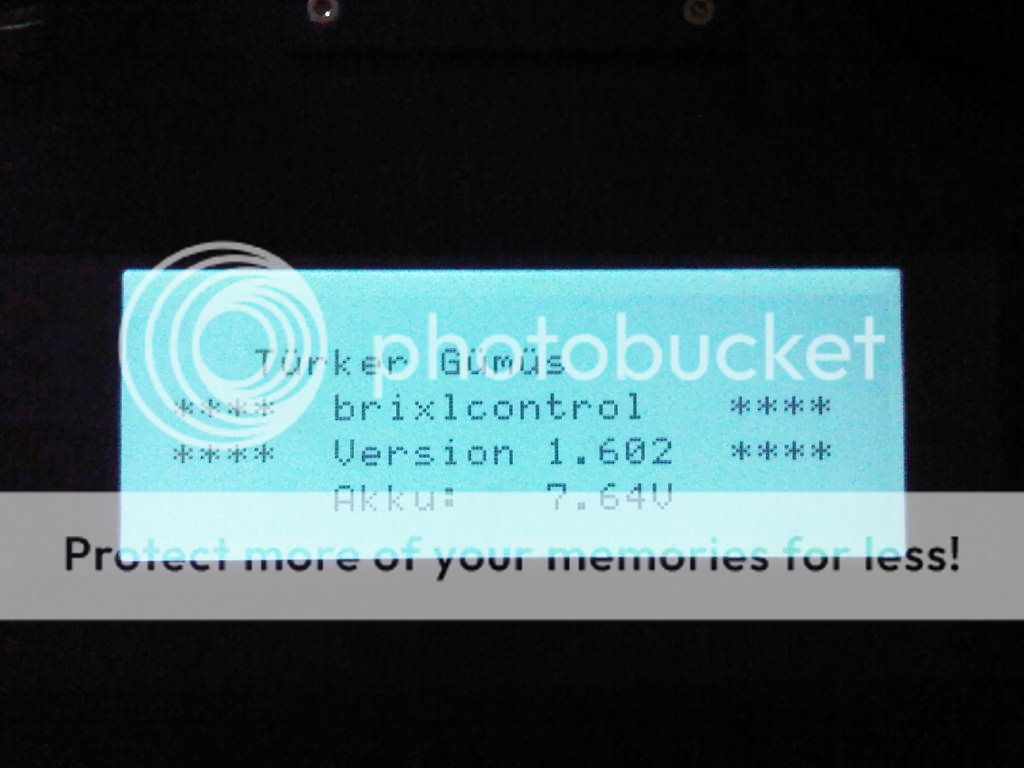

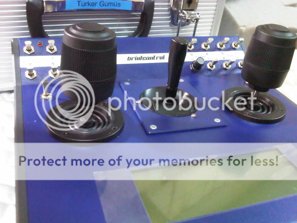

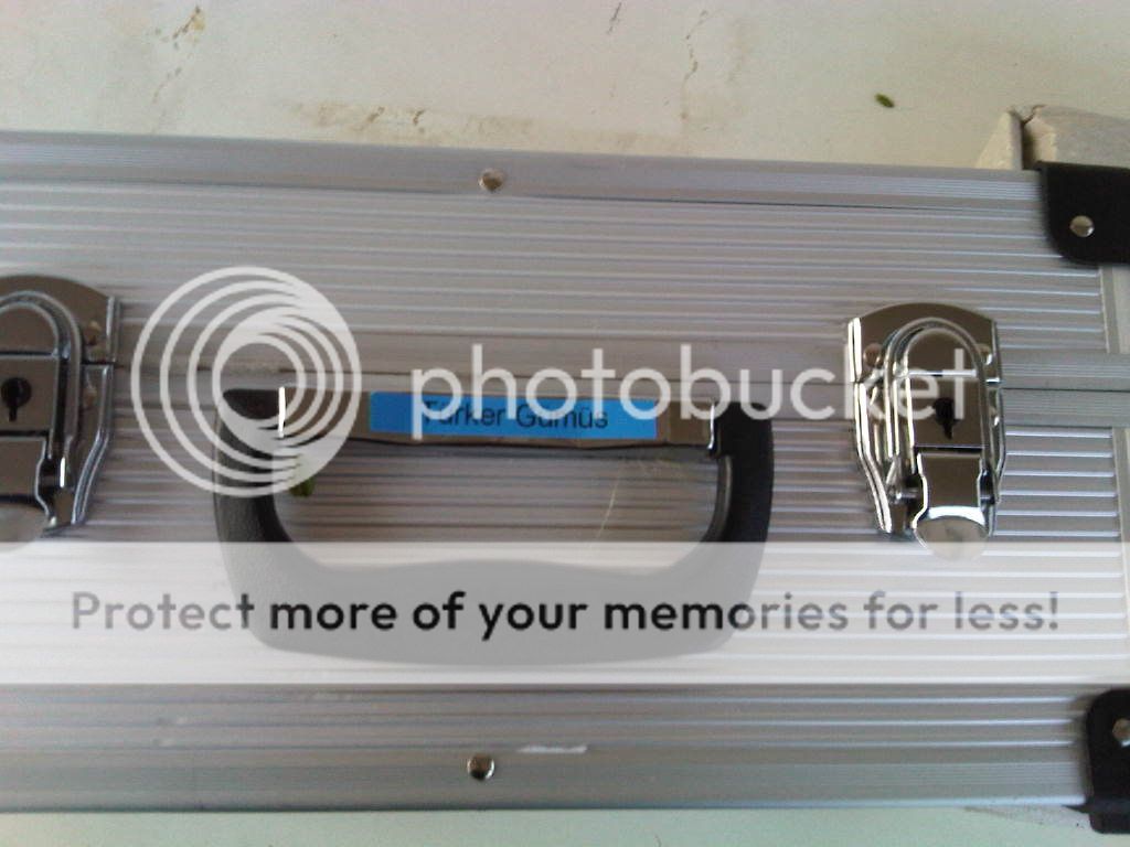

      Firma; sistemin programlamasını yaparken ve kumandanıza yüklerken, jest olarak sizin adınızı da sisteme yazıyor:

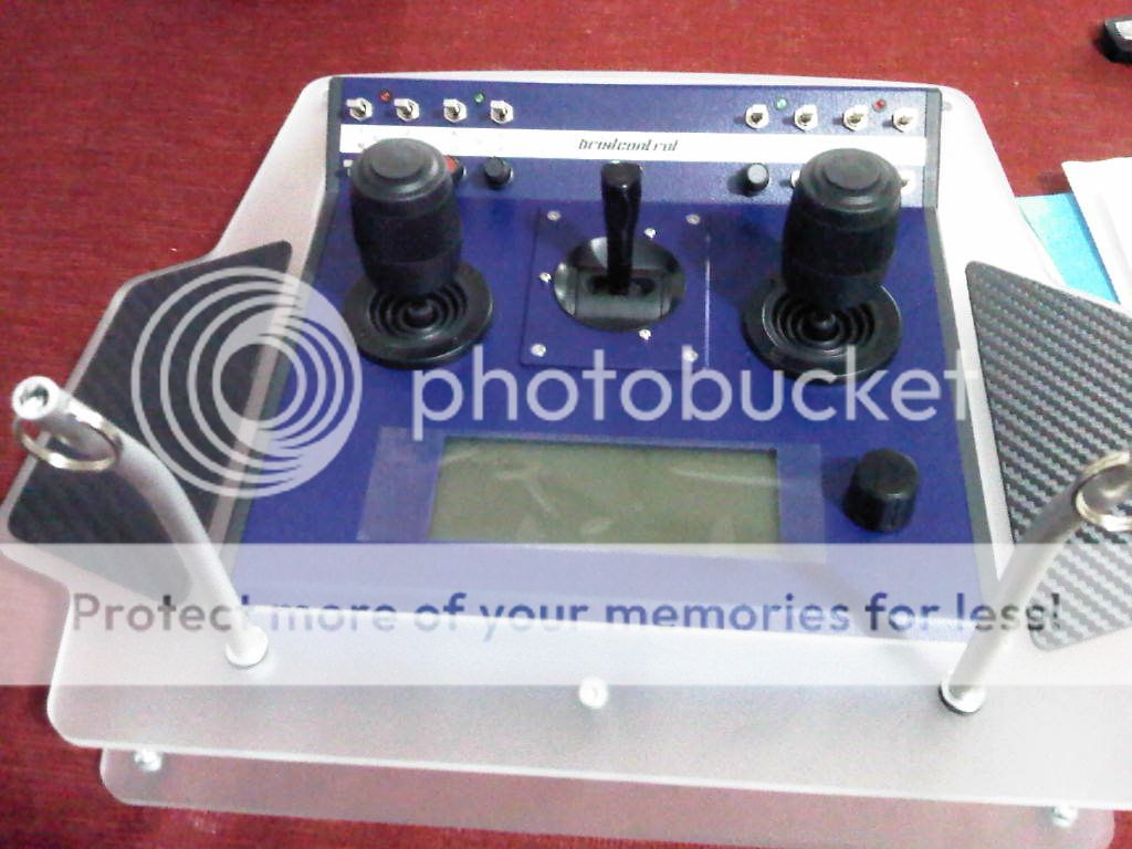

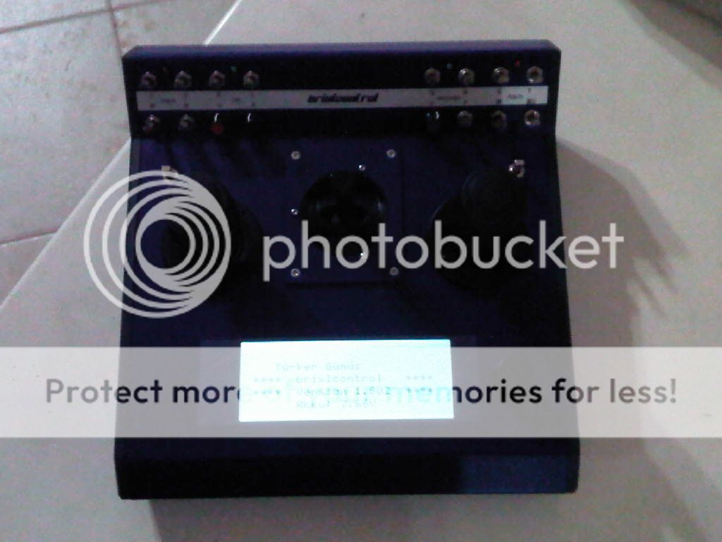

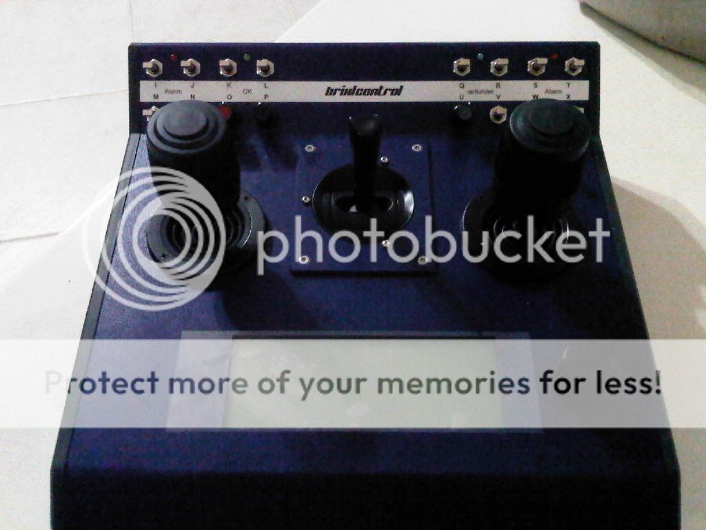

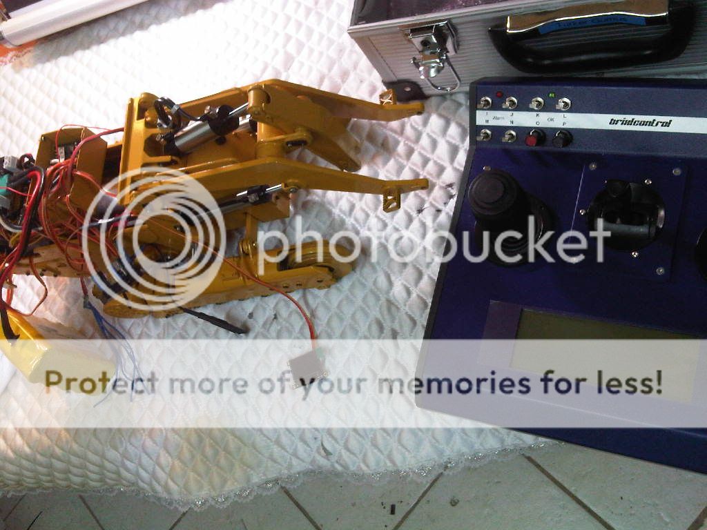

      Kumandanın kendine özel tepsisi ile görüntüsü de şu şekilde:

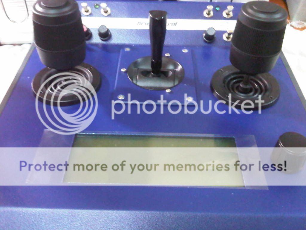

      Kumanda oldukça iri boyutara sahip, İriliğini yanına koyduğum dozer ile kıyas edebiliriz:

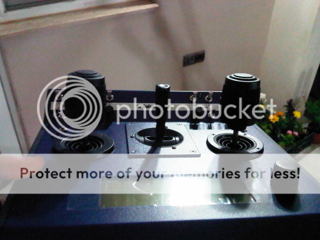

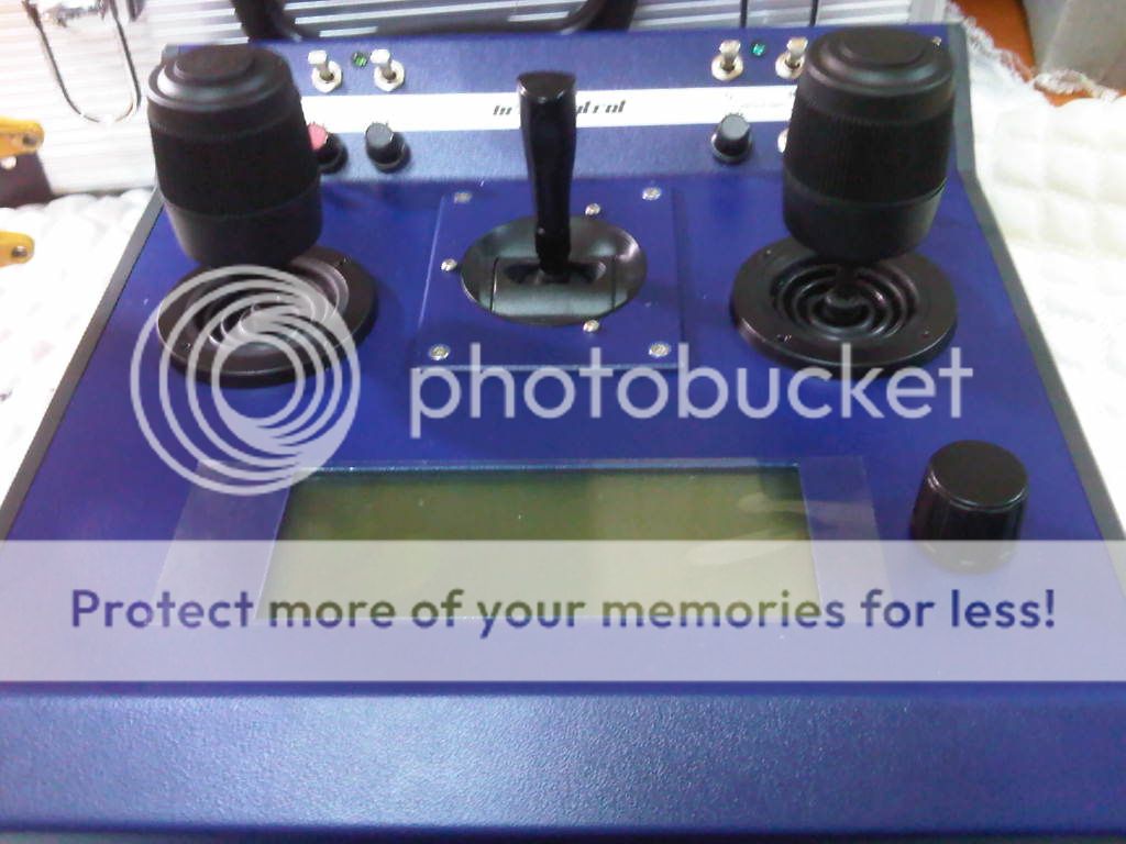

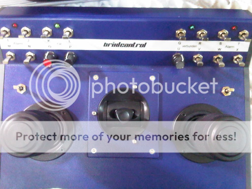

      Farkındaysanız, kumanda üzerinde bir çok düğme ve farklı bir stik sistemi var.
      Bu 15 adet düğme ve stikler yardımı ile 39 prop. kanalı kontrol edebiliyorsunuz.

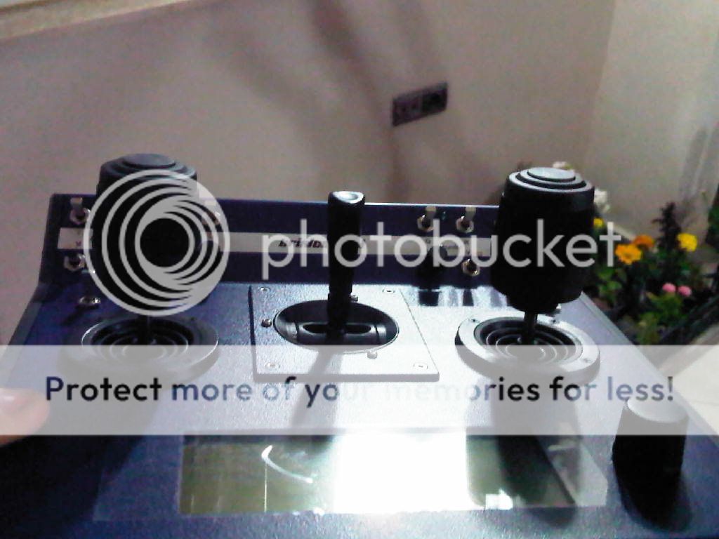

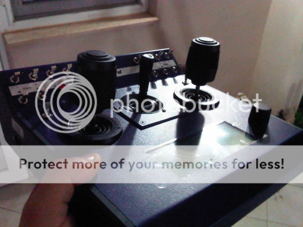

      Ortadaki bölüm, ilave kol bölümü olarak nitelendirilebilir. Bu bölüme ister navy stik dediğimizi 2 tane linear gaz kolu, yada benim yaptığım gibi 2 kanal kontrol eden bir stick ya da bunun 4 lüsünü koyabiliyorsunuz. Tamamen kullanıcı tercihlerine göre dizayn edilen, hatta dilediğiniz renk kodunda alabilieceğiniz bir kumanda.
      Başta da belirtmiştim . Farklı bir stik sistemi var. Normal kumandalarda, sol ve sağdaki stikler yardımı ile 4 kanalı kontrol edebilirsiniz. Bu kumanda ile, 8 kanalı kontrol edebiliyorsunuz.
      Normal kuamndalarda 2 kanal fonksiyonu, sağ ve sol 1. kanal, ileri geri 2. kanal olarak nitelendirilir. Bu kumanda da bunlara ilave olarak bir stikde, kendisi etrafında dönmesi ( sağ ve sol 2 kanalı ) ayrıca tepesindeki tuş ile de 2 yollu bir sistemi ( açma - kapama gibi düşünün ) kontrol edebiliyorsunuz.

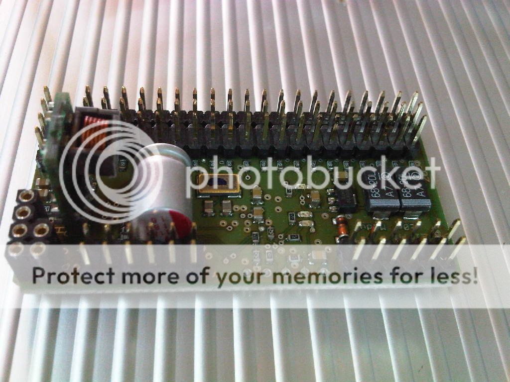

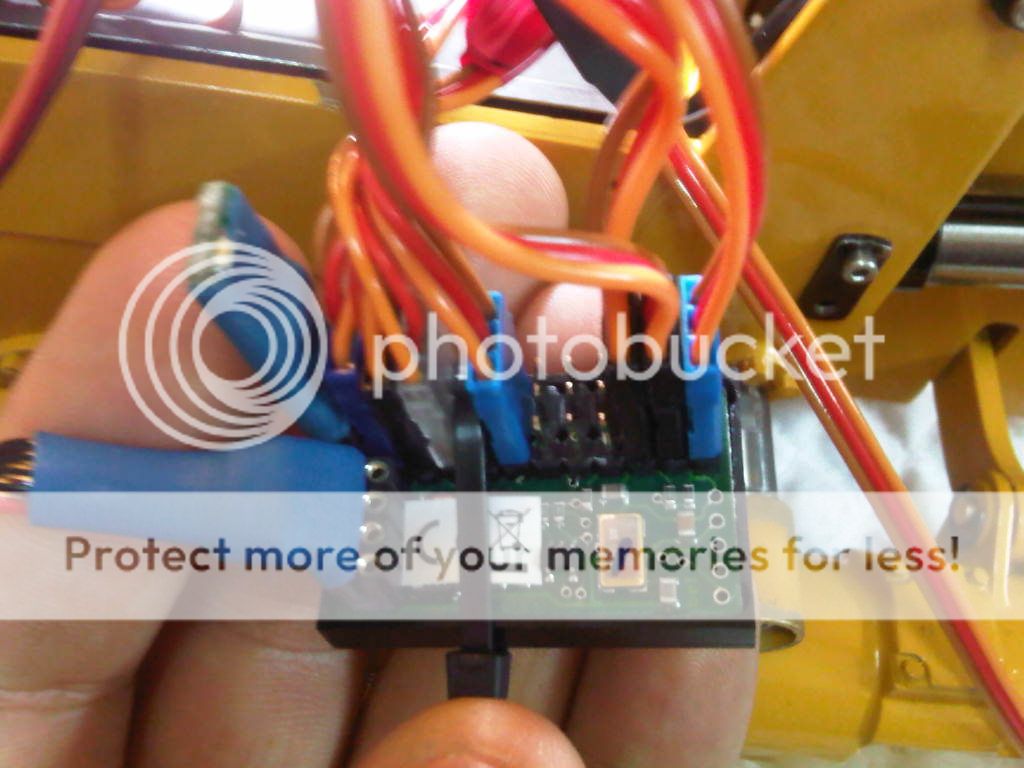

      Aşağıdaki resimde 12 lü bir alıcı görülmekte.
      12 li alıcı sistemlerinde hidrolik pompayı kullanabiliyorsunuz. Hem 8li alıcıda, hem 12 li de hem de 20 li de hidrolik pompa kullanılabiliyor. Ancak sadece 20 li alıcıda hidrolik pompanın otomatik olarak çalışmasını sağlayabiliyorunuz. Bunu eğer, farklı bir kumanda sistemi ile yapmanız gerekirse, bunu sağlama yönteminiz sadece servonaut bma modüldür. Bu modül yardımı ile ya da brixl 20 li alıcı ile, örneğin, dozerine,ladekranın,excavatorun ya da hidrolik pompaya sahip bei aracın, sürekli olarak hidrolik pompasının çalışıp, sistemin enerjisini bitirmesini önlüyorsunuz. Sadece pompanın çalışması gerektiği hallerde pompa otomatik olarak çalışıp, sonra kendiliğinden otomatik olarak kapanıyor.
      8 li ve 12 li alıcı sistemlerinde, pompayı manule olarak açıp, kapatmanız gerekiyor.

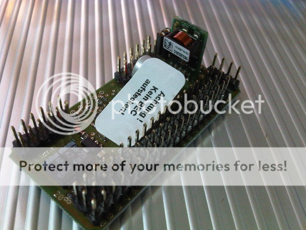

      20 li alıcı sisteminin resmi de şu şekilde:
      Bu 20 li alıcı ya, 20 adet servo, 12 adet ışık fonksiyonu "atayabiliyorsunuz".

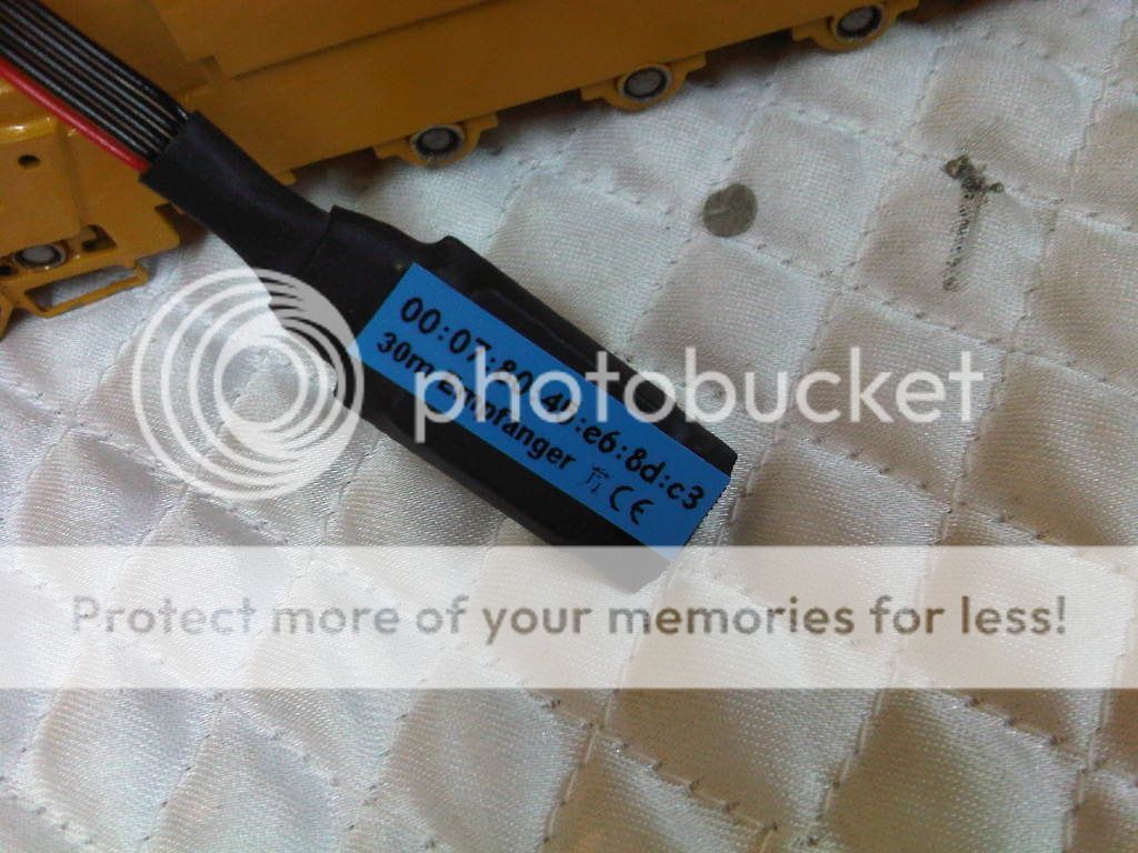

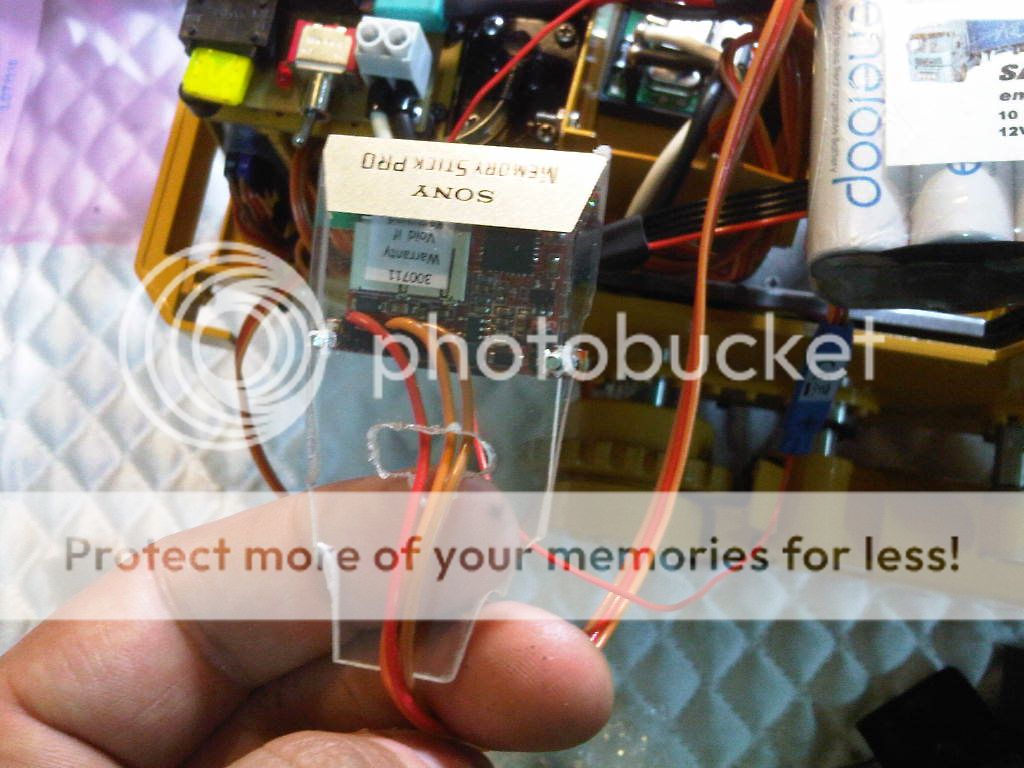

      Alıcıya bunu iletmek için aşağıdaki özel bluetooth haberleşme sisteminizi alıcıya takıyorsunuz. Bu sayede alıcınıza her türlü kayıt işlemini gerçekleştiriyorsunuz:
      Bu modül üzerindeki numarada, onun adresi olarak ifade ediliyor. Yani, bir araç aldığımda, satıcı, araç üzerindeki tüm fonksiyonları bu alıcı sistemine yükleyip bana araç ile gönderdiğinde, ben sadece bu aıcı üzerindeki numaraları kendi kumanda sistemime girdiğim anda, kayıtlı olan tüm fonksiyonlar o anda benim kumanda sistemime yüklenmiş oluyor.
      Diyelimki sizde de bu kumandadan var. Ben kendi kumandam ile bendeki alıcı sistemini kodluyorum. Alıcı sistemi size geldiği ve numarasını siz kendi sisteminize girdiğiniz anda, bendeki kumandanın tüm özelliklerini siz anında sisteminizde görmüş oluyorsunuz.
      Yani, burada belirleyici olan standart kumanda sistemlerindeki gibi verici değil, Alıcı sistemi. Tüm veriler, tüm data ve kayıtlar, vericide değil, alıcı da kayıt edilerek saklanıyor.

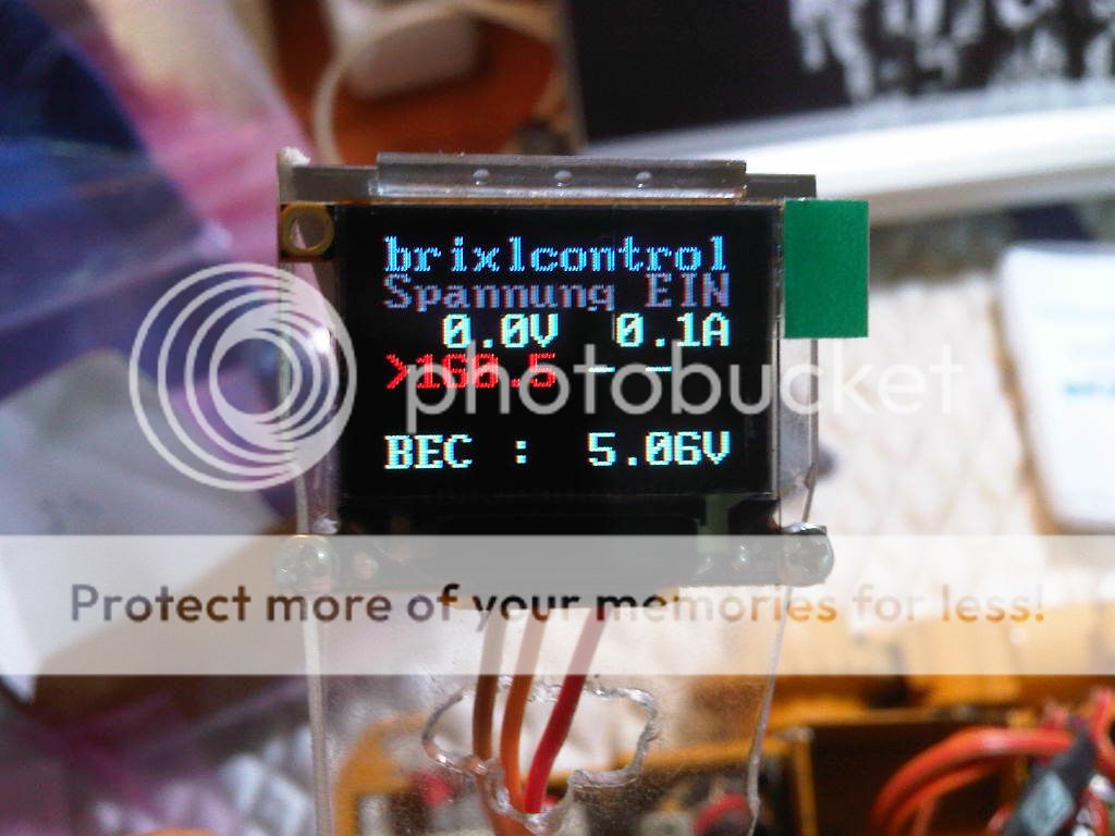

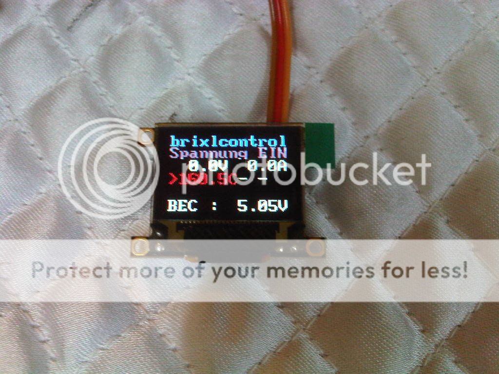

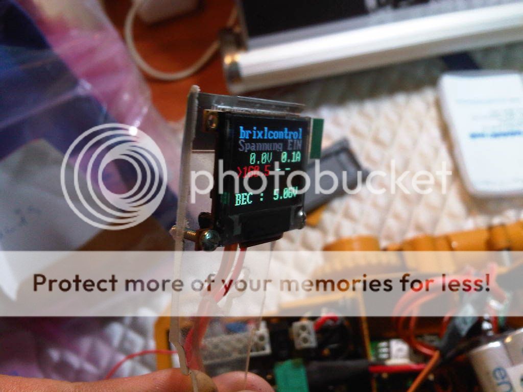

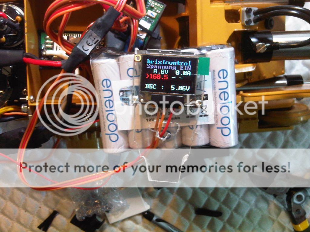

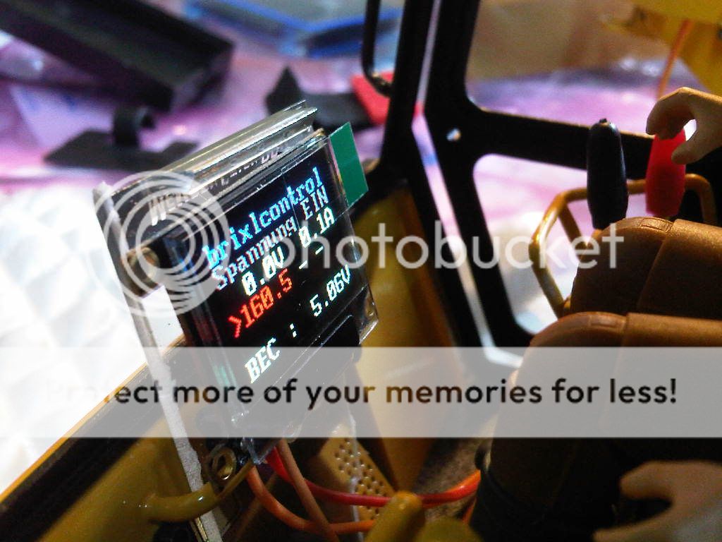

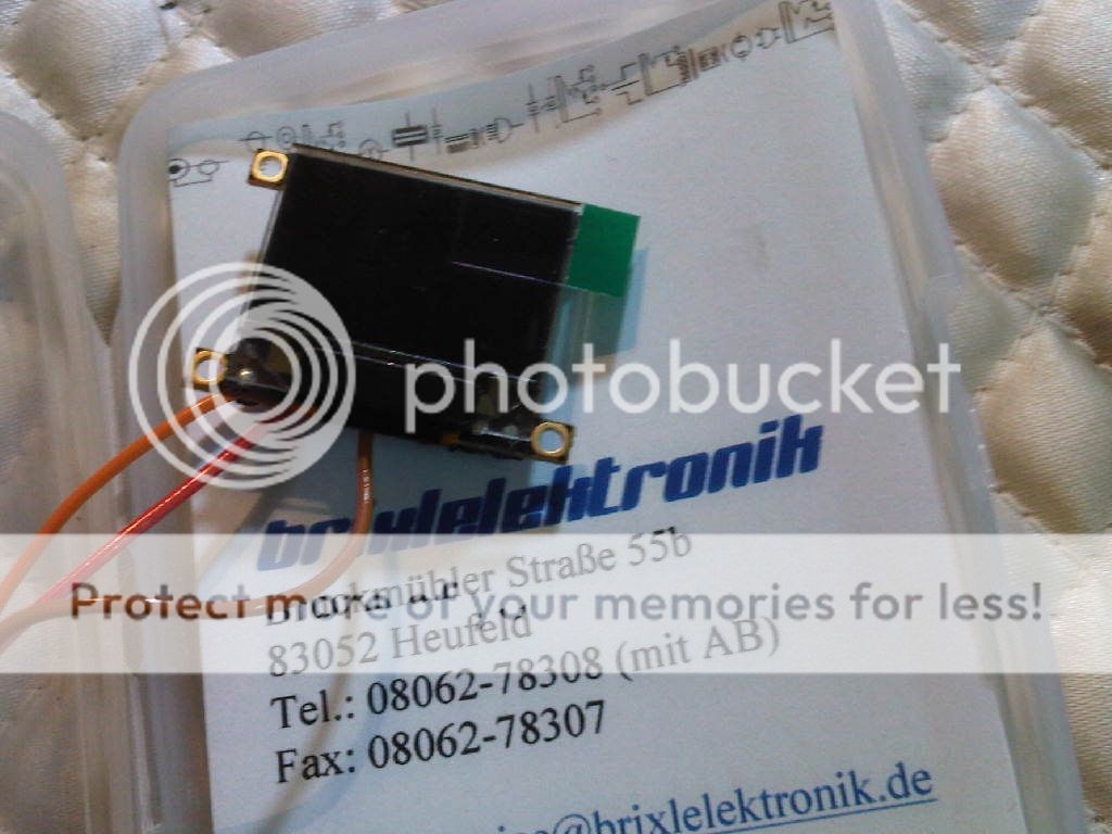

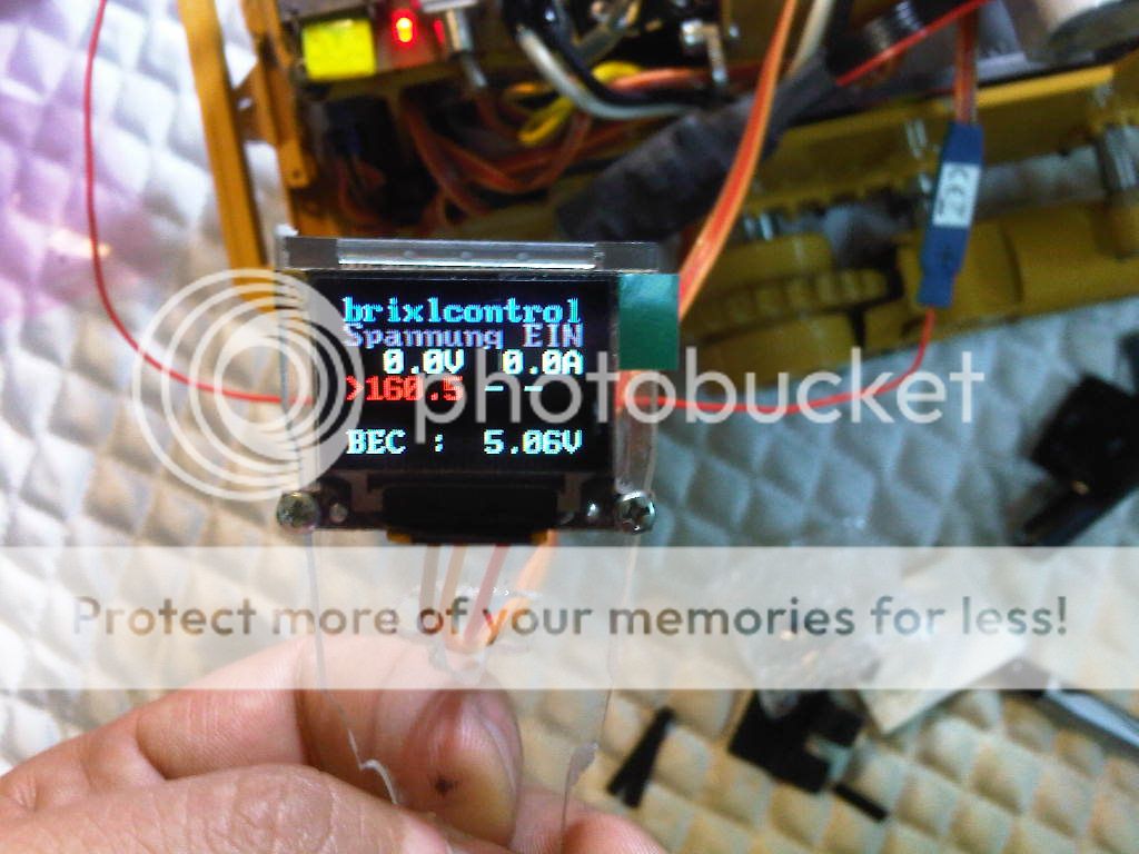

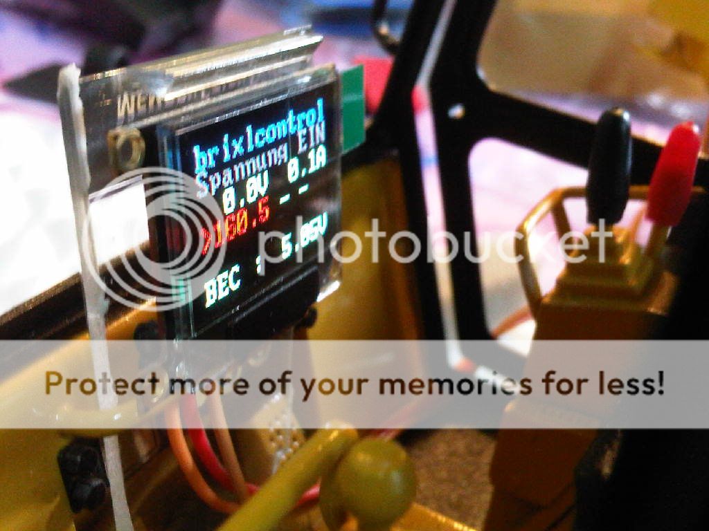

      Eğer sisteminizle birlikte telemetri modüllerini ve aşağıda resmi görülen ekranı ( display) alırsanız, bunu aracınıza takıp, anlık voltaj,amper,sıcaklık vs bilgilerinize hem ekran üzerinden, hem de kumandaız ekrnı üzerinden ulaşabiliyorsunuz.

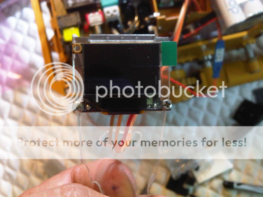

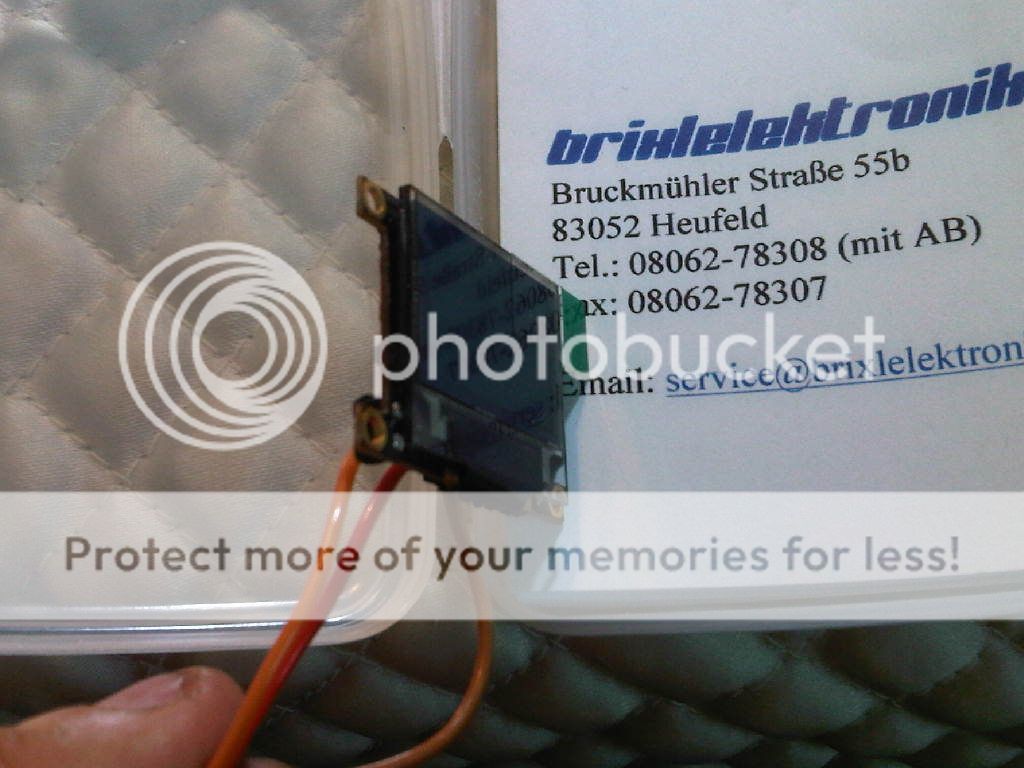

      Ekran minik bir lcd şeklinde:

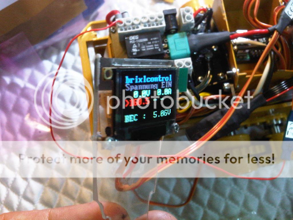

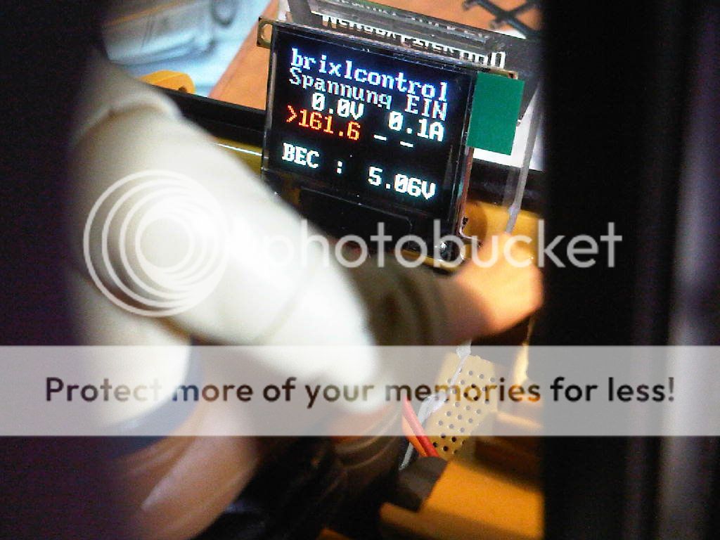

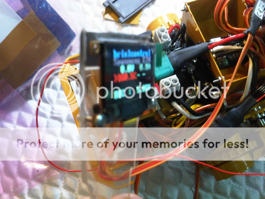

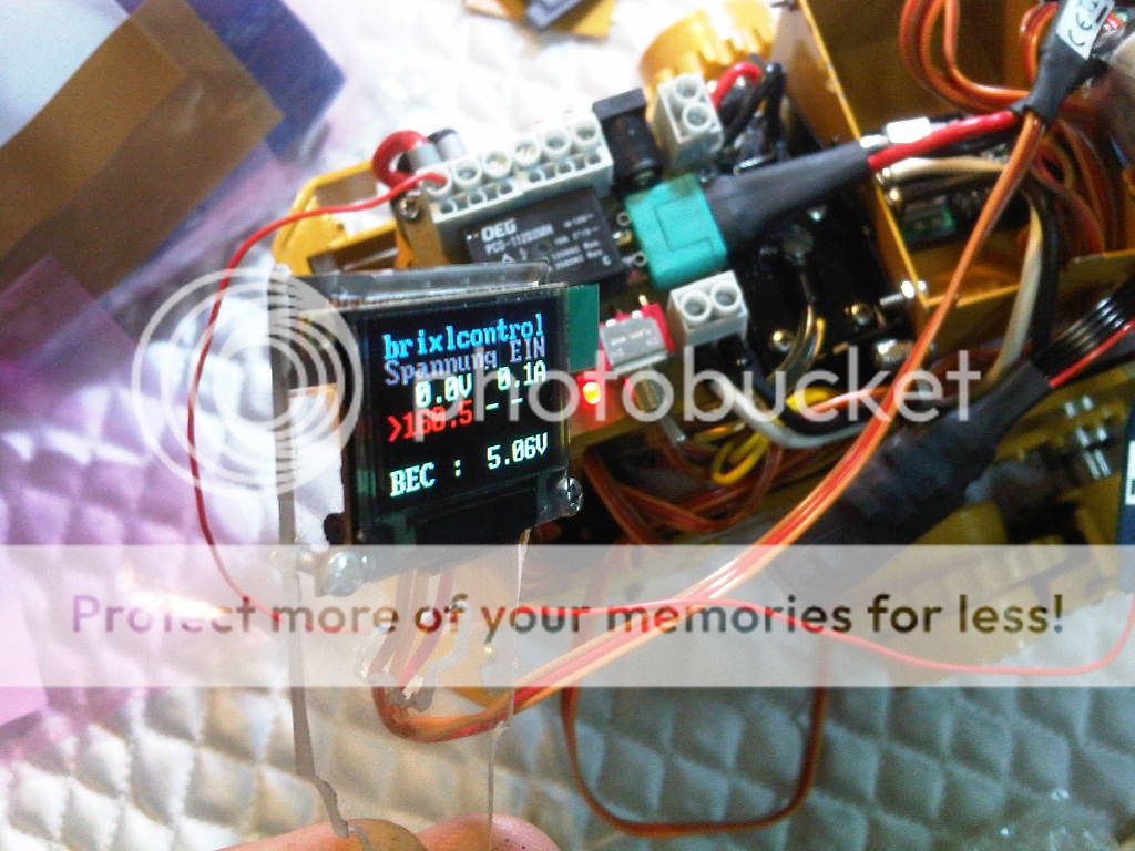

      Ekranı sisteme bağlayıp, sadece test amaçlı fotoları çektim, telemetri modüllerini henüz bağlamadığım için ekranda doğru veriler henüz görülmüyor:
      Ekranın bağlantılarını test amaçlı yapınca ortaya çıkan görüntü:

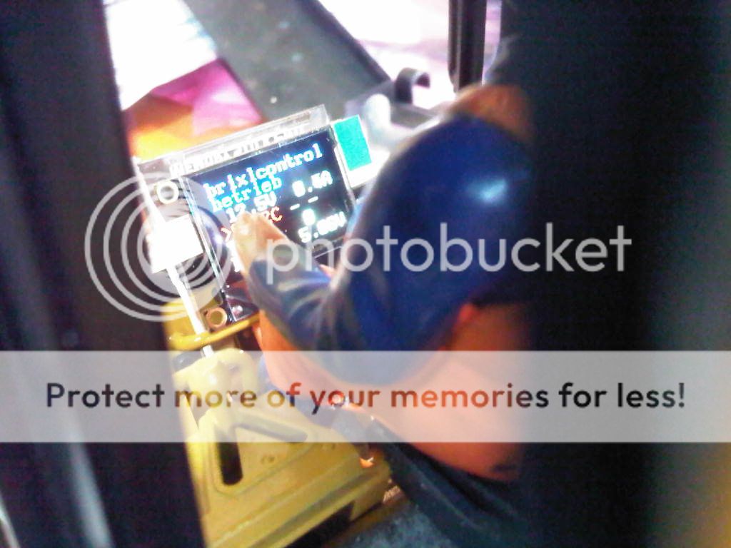

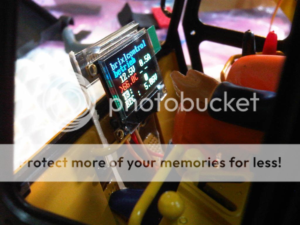

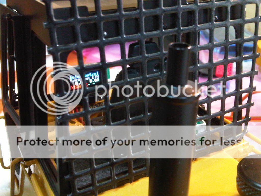

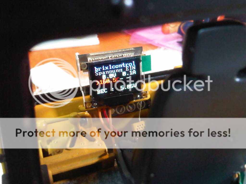

      Ekranı yine test amaçlı, monte etmeden Scaleart Dozer kokpitine koydum nasıl olduğunu görmek ve göstermek adına:

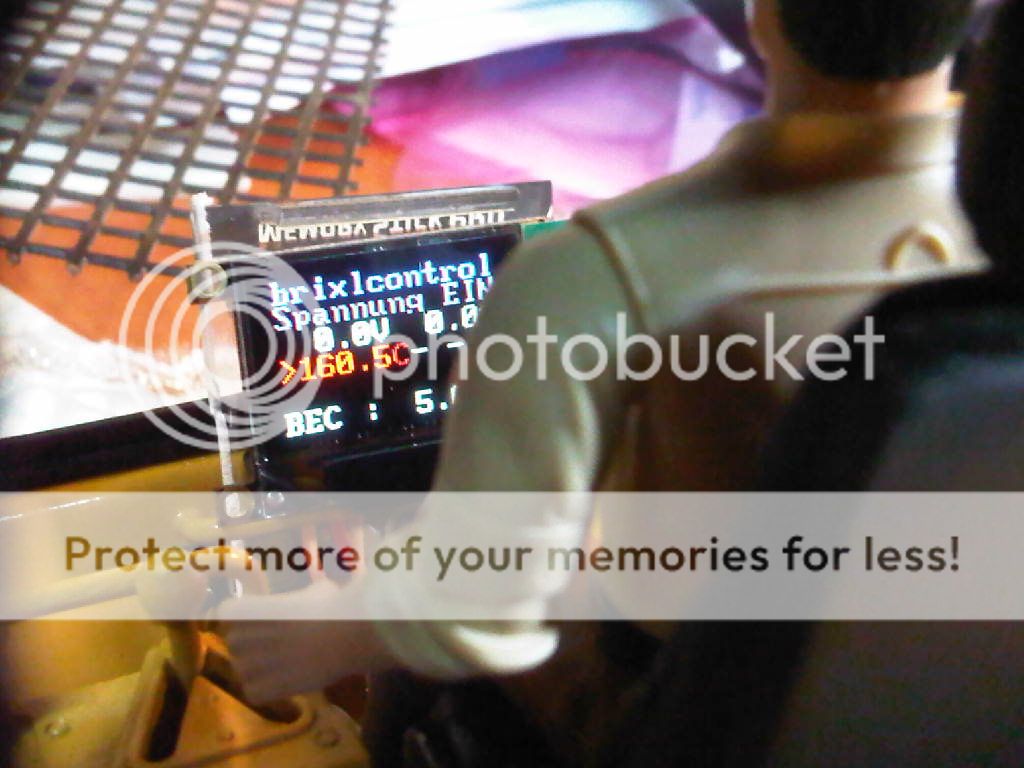

      Sanırım En sevdiğim görüntülerde aşağıdaki gibi oluştu:
      Sanki gerçek bir aracın kokpitine bakıyormuş gibi hissettirdi bana
      Resimlerde görülen tüm kablolar vs, gizlendiği ve tüm telemetri fonksiyonları takıldığı zaman, çok keyifli olacağını düşünüyorum. Tüm gerekli veriler anında ekranda görülecek.
