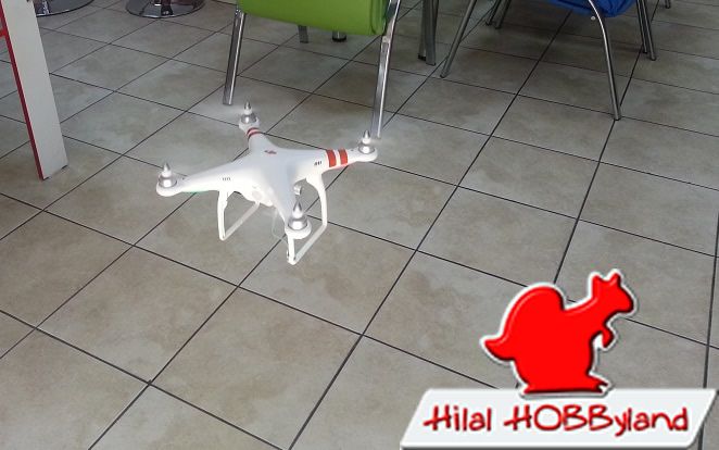

DJI PHANTOM GPS QUADCOPTER ürününün incelemesini dilimiz döndüğünce yapmaya çalışalım.
DJI firmasının NAZA-M GPS sistemi ile donattığı tamamen uçuşa hazır Phantom modeli ister yeni başlayan, ister profesyonel modelciler için çok ideal bir modelidir.

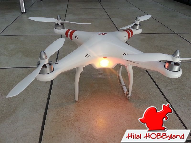

Görsel olarak ta, çok şık bir tasarıma sahiptir.Neredeyse gerçek bir UFO'yu andıran görüntüsü, üzerindeki Led ışıklandırmaları sayesinde ister gündüz, ister alacak karanlıkta çok rahatlıkla aracın yönünü anlayabiliyorsunuz.Tabi ki bu led ışıkların vazifesi sadece, görsen güzellik veya karanlıkta cihazın görünmesi değil, GPS, batarya durumu, sinyal durumu veya diğer önemli uyarıları görmemizi sağlıyor.

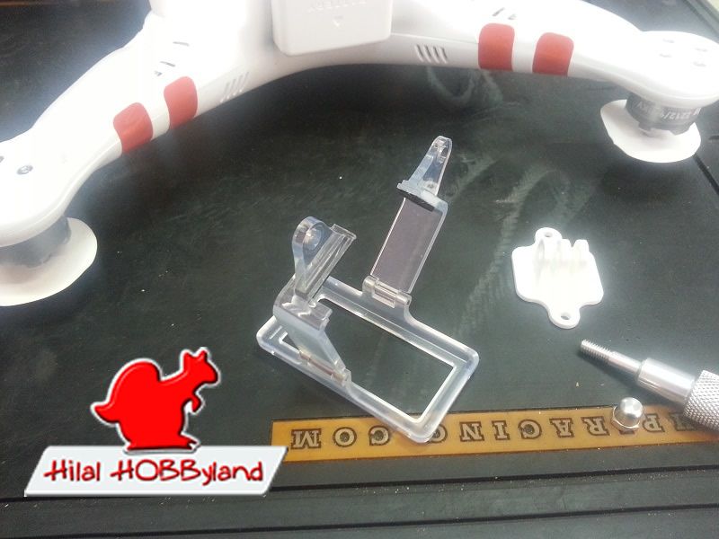

Eğer görüntüleme için bu ürünü düşünüyorsanız kutu içinden çıkan dahili Go-Pro bağlantı aparatı ile kameranızı çok kolay bir şekilde ürüne monte edebiliyorsunuz.

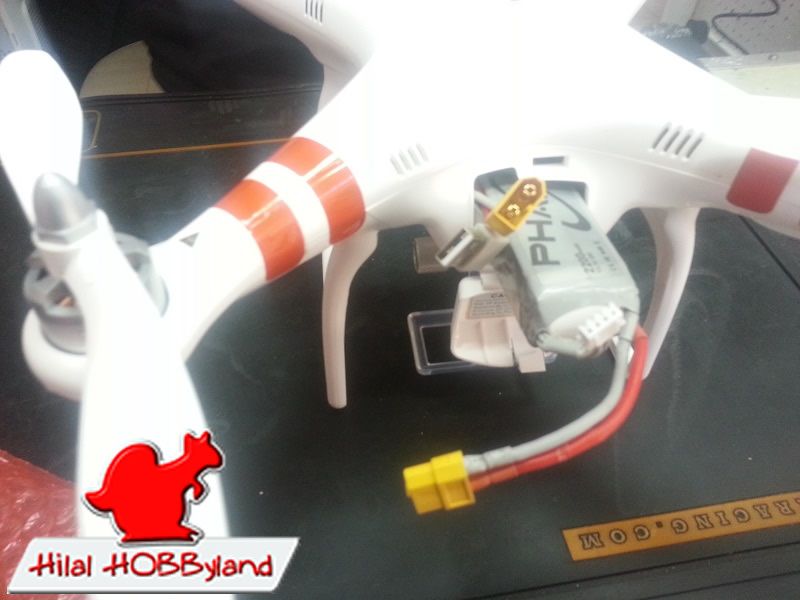

Aracın içerisinde çıkan 11.1 v li-po bataryası ile ortalama kamera gibi extra bir ağırlık bağlamadan ortalama 14-16 dakika civarı bir uçuş yapabiliryorsunuz. Eğer kamera veya başka bir ağırlık bağlarsanız ortalama 9-11 dakika bir uçuş sağlanıyor.Ayrıca cihazın bataryası 1/16 traxxas araçlar için kullanılan (1/16 e-revo-slash-ken block VS.) veya 450 serisi helikopterler için kullanılan 11.1 v bataryalar ile de kullanabilirsiniz.(tabiki batarya yuvasına girmesi şartı ile)

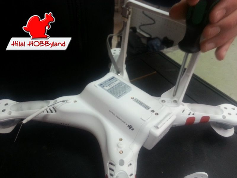

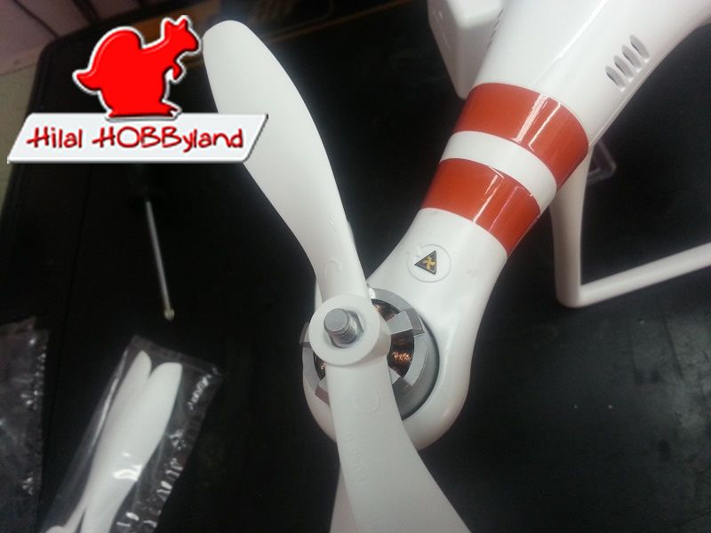

Ürünü ilk olarak kutudan çıkardığımızda pervaneler ve iniş takımları takılmamış olarak gelmektedir.

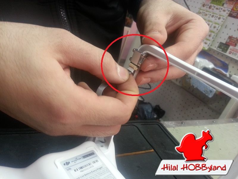

Özellikle pervaneleri takar iken pervanelerin üzerindeki yön işaretlerine ve cihazın üzerindeki yön işaretlerine çok dikkat ederek palleri takıyoruz.Aynı şekilde iniş takımlarını da dikkatli bir şekilde yerlerine monte ediyoruz.GPS kumpas ünitesinin soketini cihazın soketine takarken biraz hassas davranmamız gerekmekte.

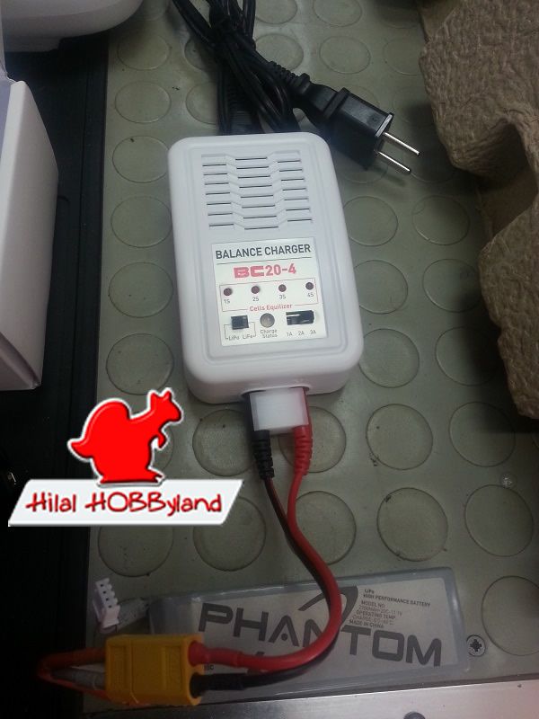

Cihazı dikkatle ve sabırla monte ettikten sonra, bataryamızı şarj ediyoruz. Yine kutu içinden ; Li-po veya Li-fe bataryaları şarj eden basit ama güvenilir bir şarj ünitesi ve adaptör çıkmakta.
Şarj aletinde 1 - 2 - 3 amper şeklinde şarj edebilmek için anahtar mevcut.
Ayrıca bu şarj aleti ile 1s - 2s-3s-4s bataryaları şarj edebilmektesiniz.Ha tabi profesyonel balancerli bir şarj aletiniz var ise o daha da sağlıklı olacaktır. Ancak bizim yaptığımız denemede, kutu içinden çıkan şarj aleti ile yaklaşık 7 defa şarj etmemiz sonucu bataryanın hücrelerini ölçtüğümüzde, hücrelerin gayet iyi durumda olduğu gözlendi.

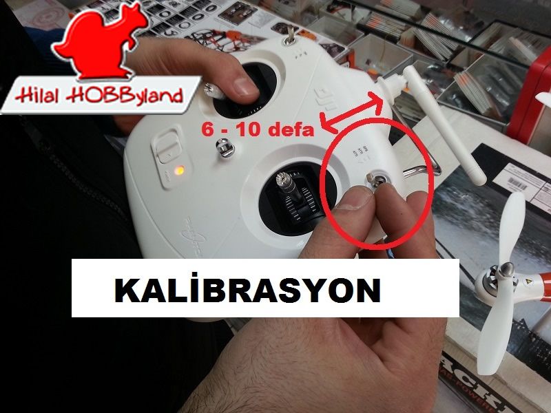

Bataryayı şarj ettikten sonra üreticinin de belirttiği gibi Kalibrasyonun mutlaka yapılması gerekir.Kalibrasyon çok basit bir şekilde yapılabilidiği gibi, cihazı bilgisayara da bağlayarak yapabilirsiniz.Biz en kısa yoldan manuel olarak basit bir şekilde yaptık. kalibrasyon yapmak için uygulanan yöntem şu : ilk olarak cihazın kumandasında sağ üst köşedeki GPS/ATTI/ATTI stick'ini 10 defa ileri geri oynattıktan sonra cihazın üzerindeki ışık : sarı sürekli yanmaya başladı.
sonra cihazı yatay eksende 360 derece etrafımızda çevirdik.Işık sabit yeşil yanmaya başladı.
Daha sonra Bu işlemi cihazı dikey konumda iken tekrarladık.
İşlemi başarılı olarak tamamladığımızdan dolayı, cihaz kalibrasyon modundan çıktı. Ve normal moda geri döndü.

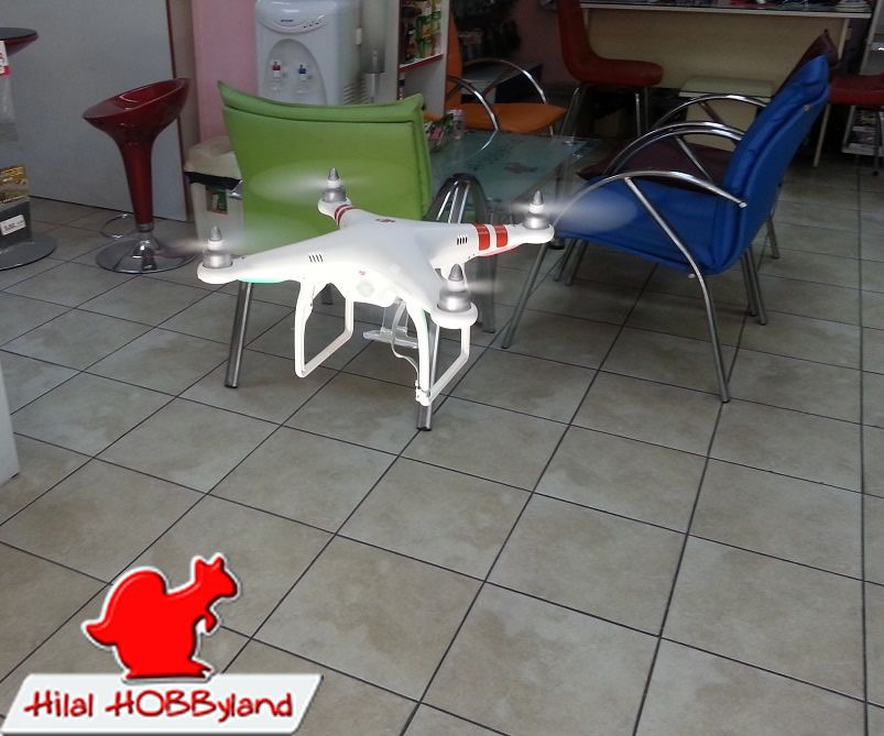

birden phantom'un pervanelerinin döndüğünü görüyoruz. Bu durumu rölantide çalışma olarak değerlendirebilirsiniz.
NOT: Eğer , motorlar rölantide çalışırken eğer 3 saniye içinde gazı arttırmazsanız motorlar otomatik olarak duracaktır.Aslında model kullanan kişiler için biraz saçma bir burum gibi gözükse de güvenlik için düşünülmüş güzel bir durumdur.Bu güvenlik sayesinde kazara gaz koluna dokunma olayına karşılık güzel bir sistem.
yerden yavaşça kaldırılan phantom gayet stabil bir uçuş sergilemektedir.

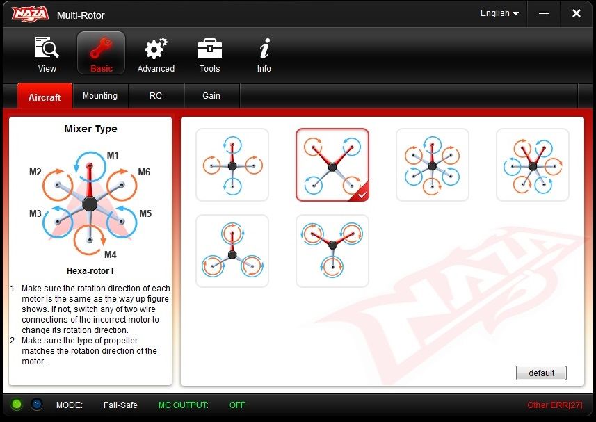

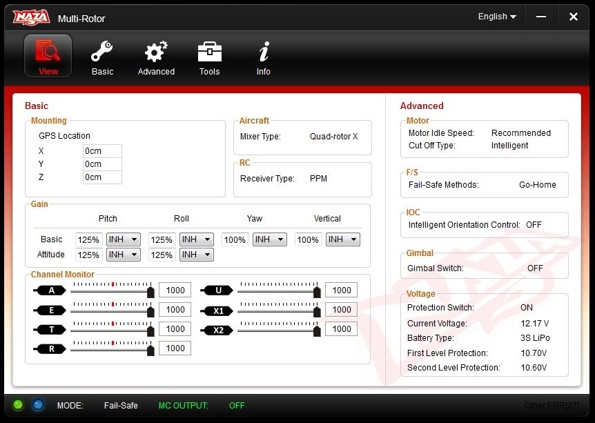

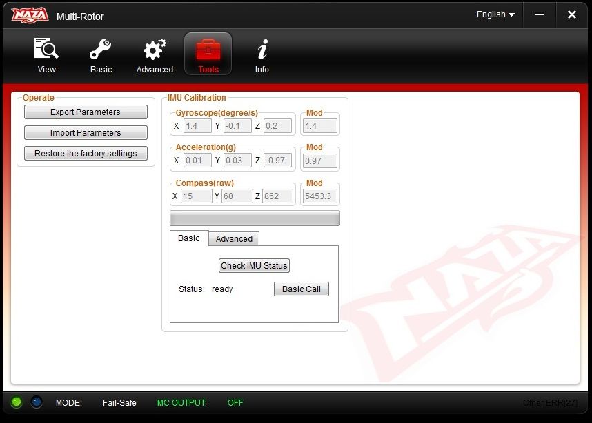

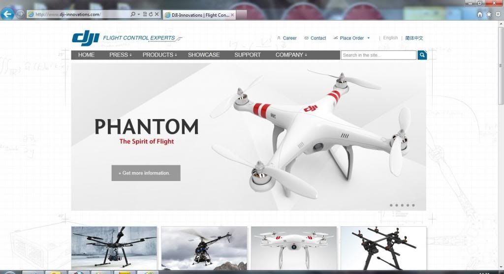

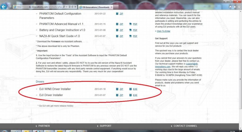

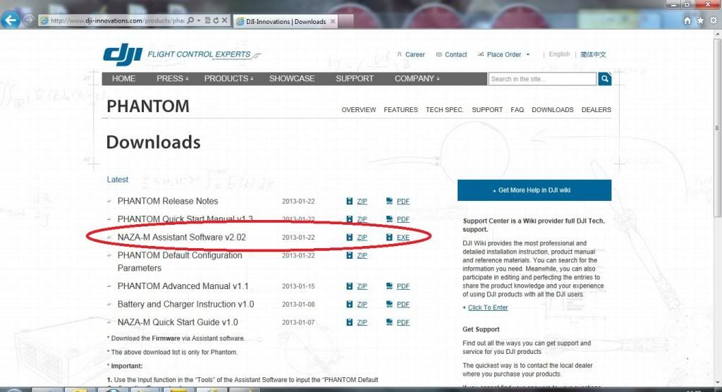

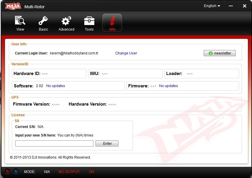

Bu arada cihazın bilgisayar bağlantısını yapmak istediğinizde; http://www.dji-innovations.com/ linkinden cihazın ilk olarak driverini indirmeniz gerekir.daha sonra arayüz programını indirdikten sonra, dji sitesinden bir kullanıcı adı ve prola istemektedir.
Kendinize göre bir kullanıcı hesabı açtıktan sonra programı çalıştırabilirsiniz.

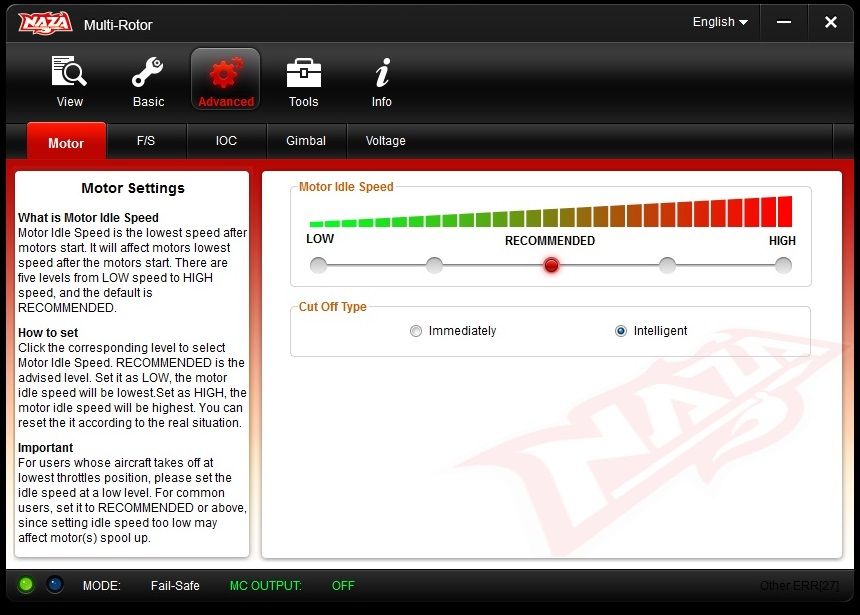

Programda yapılan fabrikasyon ayarlarını görebilirsiniz.Bu ayarlar içinde değişiklik yapabilirsiniz.Fail safe pozisyonlarını ayarlıyabilirsiniz.Yani cihazın kalbine giriş yapabilirsiniz
Yalnız ileri seviye kullanıcı değilseniz bu ayarlar ile oynamamanızı tavsiye ederiz.
